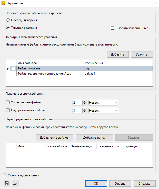

На первом экране мастера синхронизации рабочего пространства нажмите кнопку «Параметры»
Откроется диалоговое окно «Параметры синхронизации рабочего пространства».

В области «Обновить файл в рабочем пространстве» можно выбрать вариант обновления файлов: до последней версии, текущей редакции или текущей редакции с приоритетом завершенности.
Выберите один из следующих параметров обновления:
- Последняя версия
- Текущая редакция
При выборе параметра «Текущая редакция» установите флажок завершенности, чтобы при выполнении синхронизации завершенные редакции имели приоритет над незавершенными.

Пользователь может указать, какие типы файлов, не управляемых Vault, автоматически удаляются из рабочего пространства. Файлы в рабочей папке, расширение которых совпадает с указанным, будут удалены при синхронизации. Имеются два фильтра, отключенные по умолчанию: «Файлы журналов (LOG)» и «Файлы резервных копий Acad (BAK, AC$)».
- Нажмите кнопку «Добавить», чтобы создать новый фильтр удаления.
- После этого в список будет добавлен фильтр «Новый фильтр удаления», включенный по умолчанию.
- Введите имя фильтра в поле «Имя фильтра».
- Укажите связанные с этим фильтром расширения в поле «Расширения». В качестве разделителя используется запятая.
- После активации фильтра файлы указанных типов будут удалены автоматически во время синхронизации. Поставьте флажок напротив фильтра, чтобы включить его. Снимите флажок, чтобы отключить фильтр.
- Чтобы удалить фильтр из списка, выберите фильтр и нажмите кнопку «Удалить».

Пользователь может указать критерии истечения срока действия для файлов, управляемых и не управляемых Vault.
Установите флажок «Управляемые файлы», чтобы применить критерии истечения срока действия к файлам в локальном рабочем пространстве, управляемым Vault.
Укажите количество и длительность для определения файлов с истекшим сроком годности. Выберите дни или недели в качестве единиц измерения срока.
Установите флажок «Неуправляемые файлы», чтобы применить критерии истечения срока действия к файлам в локальном рабочем пространстве, управление которыми не осуществляется Vault. Выберите дни или недели в качестве единиц измерения срока.
Примечание. Если длительность имеет значение 0, то срок действия истекает мгновенно.

Параметры срока действия применяются ко всем управляемым и неуправляемым файлам в локальном рабочем пространстве. Для более точной настройки критериев истечения срока действия для некоторых файлов и папок можно назначить переопределения срока действия.
Примечание. Файлы, удаленные из Vault, также удаляются из локального рабочего пространства во время синхронизации рабочего пространства. Удаление выполняется, даже если из настроек срока действия исключена папка. Если синхронизация файла не требуется, снимите флажок.
- Выберите команду «Добавить файлы», чтобы указать отдельные файлы, для которых следует задать переопределение срока действия. Выберите команду «Добавить папку», чтобы указать папку, для которой следует задать переопределение срока действия. Выбранные файлы и папки отображаются в списке переопределений. Выберите файл или папку в списке переопределений, а затем нажмите кнопку «Удалить», чтобы удалить запись из списка.
- Для папок и отдельных файлов можно указать другое значение длительности и интервала, отличное от глобальных параметров срока действия. Выберите из раскрывающегося списка «Единицы» значение «Никогда», чтобы срок действия файлов и папок никогда не истекал.
Примечание. Файл, удаленный в результате работы фильтра автоматического удаления, не будет удален из папки, если параметр переопределения имеет значение «Никогда».

- Установите флажок «Удалить пустые папки», чтобы удалять папки из рабочего пространства после удаления из них всех файлов в результате синхронизации.
