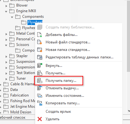

Для вызова команды «Получить папку» выполните одно из следующих действий.
- Щелкните правой кнопкой мыши папку на панели структуры папок и выберите «Получить папку».
- Щелкните правой кнопкой мыши папку на основном виде и выберите «Получить папку».
- Выберите команду «Получить папку» на панели инструментов.
- На главной панели инструментов выберите «Операции» > «Получить папку».
Выбранная структура папок хранилища копируется из хранилища в рабочую папку.
