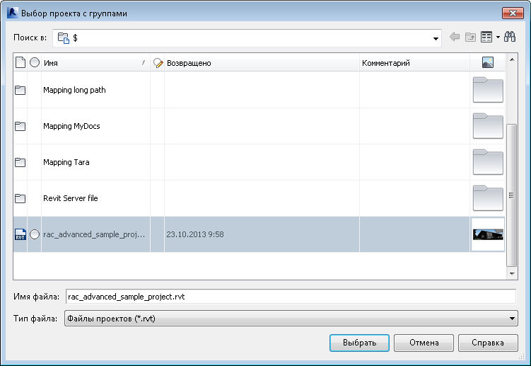

  1. Откройте проект в Revit и выполните вход в хранилище.
  2. На ленте Vault в Autodesk Revit выберите "Загрузка групп".
    Примечание. Если лист отображается в активном виде, команда «Загрузка групп» недоступна.
    Отображается диалоговое окно "Выбор проекта с группами".
  3. Выберите файл RVT и нажмите кнопку "Выбрать", чтобы просмотреть доступные группы.

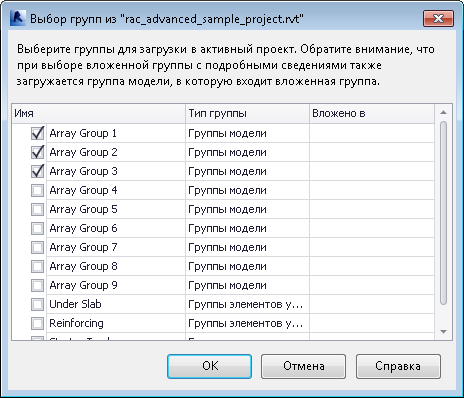

    Правила выбора групп
    В отличие от Revit здесь можно выбрать, какие группы загружаются из хранилища.
    • Если родительская группа выбрана, все дочерние группы также автоматически выбираются для загрузки.
    • Если выбор дочерней группы отменен, то выбор родительской группы отменяется автоматически и она тоже не загружается.
    • Если файл содержит присоединенную группу элементов узла и она выбрана, все дочерние файлы загружаются вместе с группой модели.
    • Группы с одинаковыми именами могут находиться в одном файле, только если они относятся к разным типам групп.
  4. Выберите одну или несколько групп для загрузки и щелкните "ОК", чтобы загрузить экземпляр выбранных групп в текущий проект Revit.
