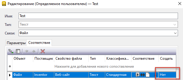

Между свойствами Vault и свойствами файла существуют сопоставления. Copy Design пытается синхронизировать свойства, однако, если в файлах Vault свойство не существует (для сопоставлений свойств Vault задано значение «Создать = Нет»), выполнить операцию не удастся.
Чтобы устранить ошибку, связанную с обновлением свойств, выполните указанные ниже действия.
Примечание. Если добавлять в скопированный файл какое-либо свойство не требуется (например, свойство относится к файлам сборки, а скопированный файл представляет собой чертеж), создайте для файлов этого типа, не связанных с данным свойством, отдельную категорию.
