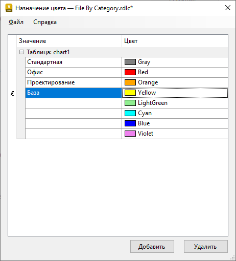

Autodesk Vault Client содержит шаблоны отчетов. Эти шаблоны содержат палитру цветов диаграммы, но не указывают соответствия между цветами и элементами диаграммы. При использовании функции сопоставления данных можно указать цвета элементов диаграммы. Цветовое кодирование элементов позволяет наглядно представить данные модели и повторно использовать их.
Пользователь может настроить стандартное сопоставление цветов в диалоговом окне Назначение цвета программы Autodesk Vault Client. Откройте данное диалоговое окно с помощью команд «Сервис» ► «Управление» ► «Параметры хранилища». Перейдите на вкладку «Типы поведения» и нажмите «Определить» в разделе «Управление отчетами».

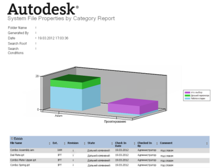

Функция создания отчетов может отображать данные в четырех диаграммах:
Примечание. Если отчет содержит тип диаграммы, не поддерживаемый элементом управления отчетами САПР, то диаграмма не отображается на полотне САПР. Отчет можно просмотреть вне приложения с помощью средства просмотра отчетов.
