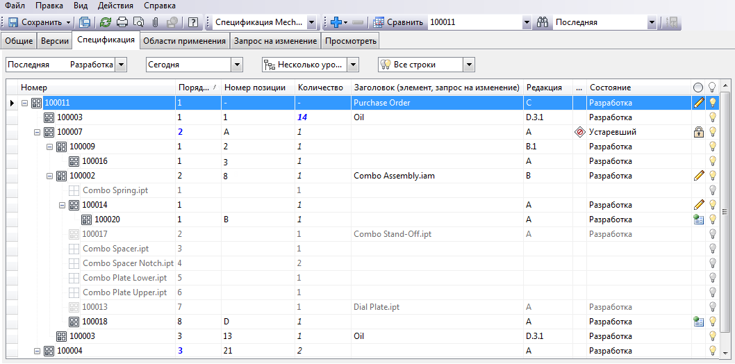

Значки статуса спецификации
Для оптимального управления спецификациями важно хорошо разбираться в параметрах статуса и значках на вкладке «Спецификация».
Примечание. Функция спецификации доступна только в Vault Professional.
Вид спецификации элемента
Значки статусов и подробные сведения
Значок | Сведения |
| Элемент существует в хранилище. |
| Элемент существует, но строка отключена в спецификации. |
| Элемент не назначен. Файл является дочерним элементом родительского элемента, которому назначен элемент. Однако дочернему файлу элемент не назначен. |
| Строка элемента состоит из нескольких сгруппированных строк, отображаемых в светлой теме. |
| Строка элемента состоит из нескольких сгруппированных строк, отображаемых в темной теме. |
| Строка элемента состоит из нескольких сгруппированных строк, отображаемых в классической теме. |
| Строка элемента включена. Элемент включен во все процессы спецификации. |
| Строка элемента отключена. Элемент добавлен в список в целях отслеживания, но не включен в процессы спецификации. |
| Элемент можно отредактировать. |
| Элемент заблокирован и не может быть отредактирован. |
| Элемент создан, но еще не сохранен в хранилище. |
| Элемент является устаревшим. Могут быть доступны более поздние редакции. |
| Элемент недоступен для редактирования, так как другой пользователь в настоящее время редактирует родительский файл. |
Шрифты статусов и подробные сведения
Шрифт | Сведения |
Синий, полужирный, курсив | Свойство переопределено пользователем, но еще не сохранено в хранилище. |
Черный, курсив | Количество переопределено пользователем и сохранено в хранилище. |
Черный, обычный | Количество сохранено в хранилище. |
