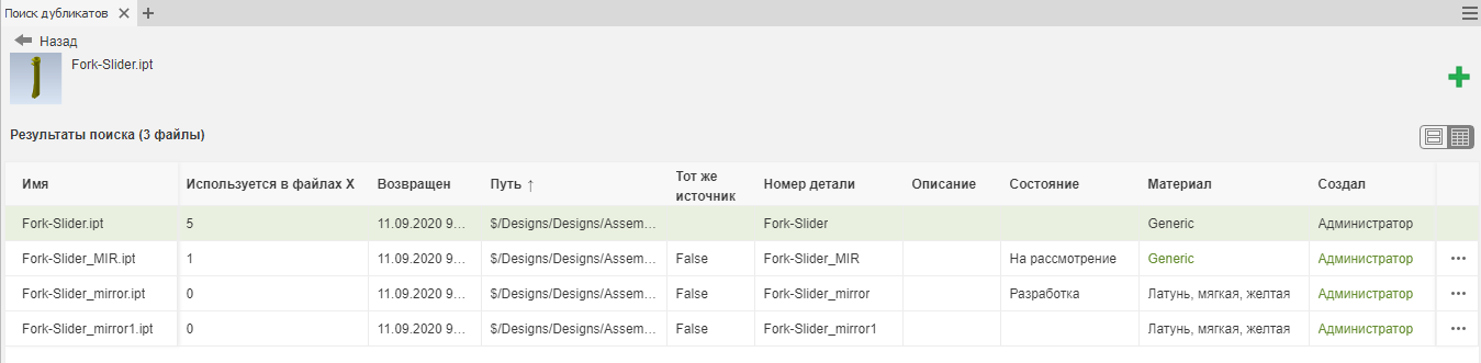

Просмотр результатов поиска отдельной детали
  1. Нажмите кнопку Поиск. Результаты поиска детали отобразятся на панели «Поиск дубликатов».

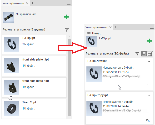

Просмотр результатов поиска для сборок
  1. Нажмите кнопку Поиск. Группы результатов поиска отобразятся на панели «Поиск дубликатов».
  2. Выберите нужную группу результатов, чтобы просмотреть отдельные повторяющиеся детали.
    Значок обозначает детали из одного источника (например, детали, созданные с помощью Copy Design или скопированные вручную).
  3. Нажмите кнопку Назад, чтобы вернуться к списку результатов групп.
Управление отображением вида результатов поиска. Доступны следующие параметры просмотра:
Мозаика
Отображение результатов поиска в списке с изображением для просмотра.
Подробности
Отображение результатов поиска с подробными сведениями, такими как материал, путь к файлу или количество файлов, в которых используется исходный файл. Исходный файл указывается в списке первым, что позволяет легко сравнить данные об исходном файле и найденных дубликатах. Одинаковые свойства обозначаются зеленым цветом.
Столбцы можно отсортировать, щелкнув название. Панель также можно переместить и закрепить в нижней части графического окна Inventor.
