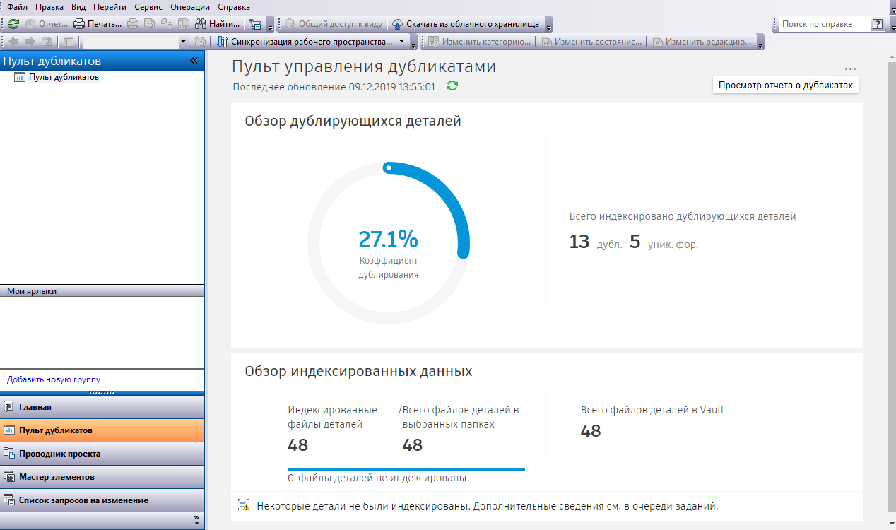

Просмотр данных с помощью пульта управления дубликатами
Используйте пульт управления для просмотра статуса повторяющихся и проиндексированных деталей.
Данные доступны, если папки, указанные в диалоговом окне «Параметры поиска дубликатов», проиндексированы.
  1. Для доступа к пульту управления выберите Пульт управления дубликатами на панели навигации в Vault Client.
  2. Просмотрите данные о повторяющихся и проиндексированных деталях.
  3. Нажмите , чтобы обновить данные в пульте управления дубликатами.
Просмотр отчета о дубликатах
Щелкните, чтобы открыть отчет о повторяющихся деталях. Его можно экспортировать в формат Excel, PDF или Word.
Обзор дубликатов
Отображение обзора проиндексированных деталей.
Всего проиндексировано дубликатов
Отображение количества повторяющихся деталей одинаковой формы в заданной папке.
Обзор проиндексированных данных
Проиндексированные файлы деталей
Количество уже проиндексированных файлов деталей Inventor из указанной папки.
Всего файлов деталей для индексации
Количество файлов деталей Inventor из указанных папок для индексации.
Всего файлов деталей в Vault
Отображение общего количества файлов деталей Inventor в Vault.
Коэф. повторения
Количество повторяющихся деталей, разделенное на общее количество файлов деталей в указанной папке.
Просмотр отчета о повторяющихся деталях
  1. Щелкните Просмотр отчета о дубликатах в верхней правой части пульта управления дубликатами. Откроется отчет о группах дубликатов и повторяющихся деталях. Его можно экспортировать в формат Excel, PDF или Word.
