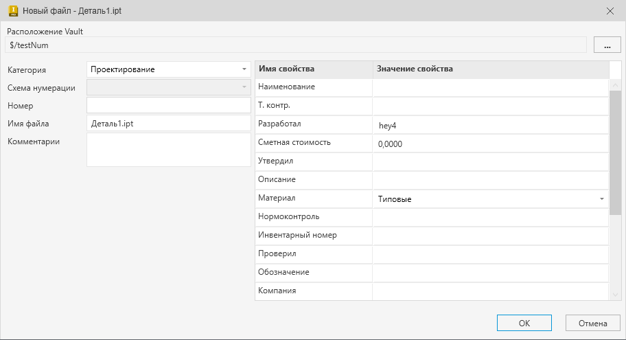

Диалоговое окно Data Standard для Vault доступно в Inventor и AutoCAD. При первом сохранении файла отобразится диалоговое окно Data Standard. Заполните обязательные и дополнительные поля, настроенные администратором, после чего нажмите «ОК», чтобы сохранить данные. Данные сохраняются в виде таблицы данных, которую впоследствии можно редактировать.

Для файла можно указать новое название, описание и информацию о компании. Все остальные поля автоматически задаются в файле XAML.
По умолчанию приводятся следующие поля.
Пользователи могут выбрать схему нумерации, а также при необходимости добавить префиксы и суффиксы. Кроме того, можно выбрать папку для файла и указать заголовок, описание и комментарии. Если нужная папка недоступна, можно создать новую.
Примечание. Поле «Имя файла» можно редактировать, если отсутствуют доступные для выбора схемы нумерации.
Имя файла будет создано после нажатия кнопки «ОК».

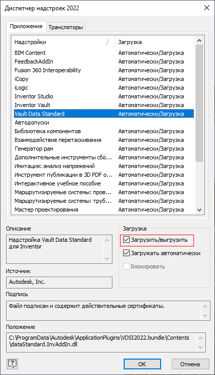

  1. В Autodesk Inventor на ленте щелкните Vault > «Загрузить», чтобы включить надстройку Data Standard, или Vault > «Выгрузить», чтобы ее отключить.
    Кроме того, в Autodesk Inventor на ленте можно выбрать «Сервис» > «Надстройки».
  2. В диалоговом окне «Диспетчер надстроек» дважды щелкните пункт Vault Data Standard в списке для переключения между состояниями «Загружено» и «Выгружено». Список надстроек обновится с учетом внесенных изменений.
    ИЛИ
    Установите или снимите флажок «Режим загрузки», чтобы загрузить или выгрузить Data Standard.
  3. Нажмите «ОК».

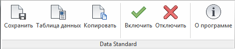

    После открытия файла на ленте значков отображается вкладка Data Standard.
  3. Нажмите «Включить», чтобы можно было использовать диалоговое окно Data Standard.
    Нажмите «Отключить», чтобы не использовать это диалоговое окно.

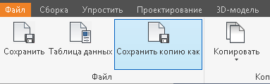

«Сохранить копию как» (только для Inventor)
Используйте команду «Сохранить копию как», чтобы создать копию детали, сборки, чертежа или схемы в другом формате, например DWG, STP, PDF или DXF.
  1. В открытой схеме, чертеже, сборке или детали щелкните «Сохранить копию как».
  2. В диалоговом окне «Сохранить копию как» выберите категорию, формат, в котором нужно сохранить копию открытого файла, и схему нумерации (если применимо). При необходимости введите комментарии.

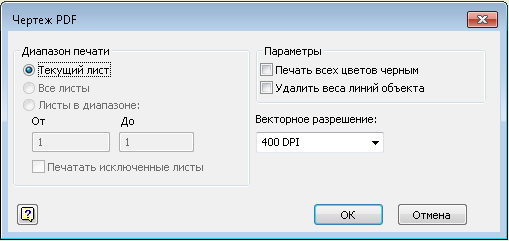

  3. Нажмите кнопку «Параметры», чтобы настроить диапазон печати, параметры отображения или векторное разрешение для файла. Нажмите «ОК».
  4. Чтобы сохранить файл в новом формате, нажмите кнопку «ОК» в диалоговом окне «Сохранить копию как».
    Файл будет автоматически сохранен в рабочем пространстве и в Vault. Выполнять возврат в Vault нет необходимости.
