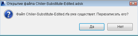

Файл RFA загружается в текущий проект.
Щелкните кнопку "Да", чтобы заменить все изменения в файле на локальном диске, или "Нет" для отмены.
