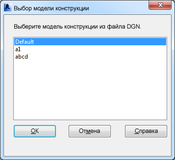

При создании ссылки на файл DGN или его импорте из хранилища отображается диалоговое окно «Выбор модели конструкции», если файл содержит несколько моделей. Перечисляются все модели в файле DGN.
Выберите модель конструкции из списка моделей DGN и нажмите кнопку "ОК", чтобы создать ссылку или выполнить импорт файла DGN.
