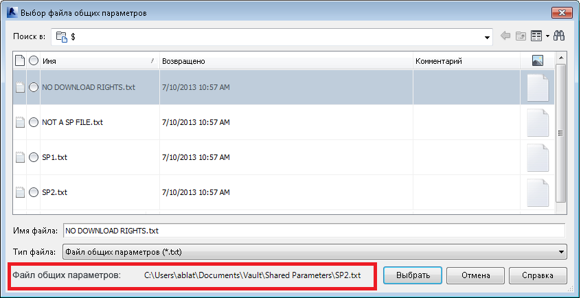

Выбор файла общих параметров в хранилище
  1. Откройте файл проекта и выберите "Общие параметры" на ленте Vault для Revit.
    Активный файл общих параметров отображается в левой нижней части диалогового окна "Выбор файла общих параметров".
  2. Выберите файл общих параметров с расширением TXT, который требуется активировать, и нажмите "Выбрать".
    Последняя версия файла загружается, и этот файл становится активным файлом общих параметров.
    Примечание. Программа Vault не проверяет допустимость файла общих параметров, поэтому, если в хранилище выбран недопустимый файл TXT, он все равно будет активирован как файл общих параметров.
