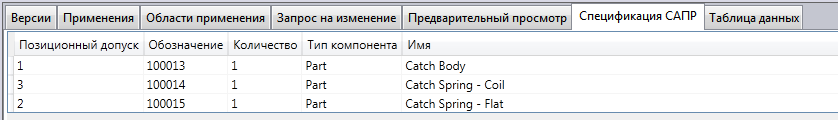

При установке Data Standard в клиенте Vault Client или Vault Office Client по умолчанию отображаются две новые вкладки ("Спецификация САПР" и "Таблица данных").
В зависимости от настроек, заданных администратором, эти вкладки могут быть другими, а также может быть доступно больше вкладок.
Предварительный просмотр спецификации САПР
На панели предварительного просмотра спецификации САПР отображаются сведения о спецификации для выбранного файла, включая все данные, полученные от внешних приложений.
