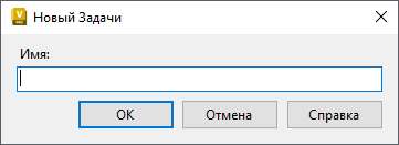

  2. Нажмите «Создать» на панели инструментов и выберите «Создать *<пользовательский объект>», где *<пользовательский объект> — это имя определения пользовательского объекта, из которого требуется создать экземпляр.
    В следующем примере пользователь создает новый экземпляр типа «Задача».
    Примечание. Вы также можете щелкнуть правой кнопкой мыши узел пользовательского объекта в дереве и выбрать «Новое задание».
  3. В диалоговом окне «Создать *<пользовательский объект>*» введите имя экземпляра пользовательского объекта.
    Например, можно создать экземпляр задачи с именем «Просмотр проекта Ивана».
  4. Нажмите кнопку "ОК".
    Новый экземпляр пользовательского объекта добавлен.
