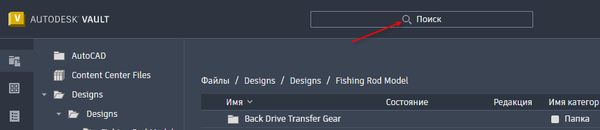

Функция поиска обеспечивает простой и удобный способ нахождения файлов и папок.

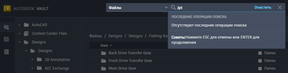

Нажмите кнопку «Поиск» на панели навигации, чтобы развернуть поле поиска.

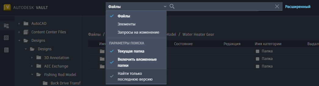

Текущее рабочее пространство, которое обозначено в виде раскрывающегося меню слева от поля поиска, выбирается автоматически при нажатии строки поиска. Щелкните меню, чтобы выбрать другое рабочее пространство.
Параметр поиска «Найти только последнюю версию» в рабочем пространстве «Файлы» или «Элементы» зависит от параметра «Показывать только последнюю версию файла/элемента», установленного в настройках администратора.

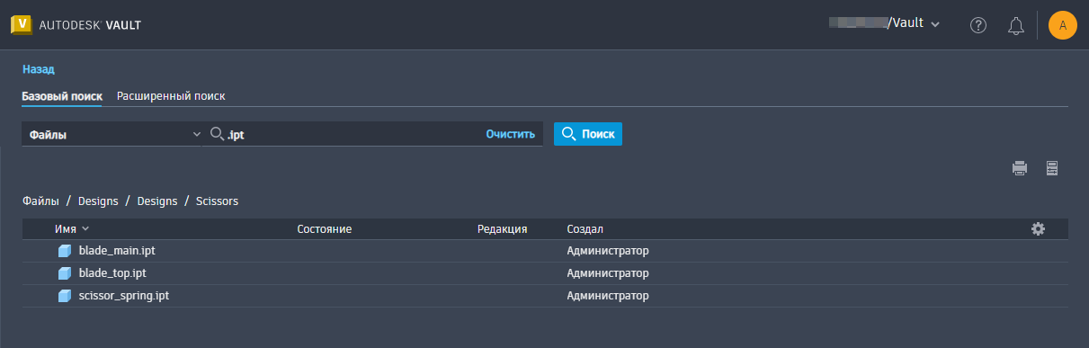

Основной поиск — поиск любого свойства, содержащего указанное ключевое слово. С помощью основного поиска можно выполнять поиск объектов в различных рабочих пространствах.
Для выполнения основного поиска следуйте указанным далее инструкциям.
Выберите рабочее пространство для поиска.
Выберите параметр поиска: «Текущая папка» и/или «Включить вложенные папки» или «Найти только последнюю версию». По умолчанию выбран параметр «Включить вложенные папки».
Если параметр «Текущая папка» не выбран, параметр «Включить вложенные папки» также отключен по умолчанию.
Укажите поисковый запрос в поле ввода и нажмите клавишу ENTER.
Результаты поиска отображаются на основном виде. Нажмите «Очистить», чтобы очистить поле поиска.

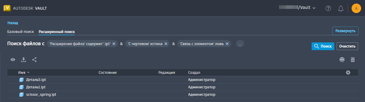

Расширенный поиск можно использовать для создания сложных запросов с несколькими критериями поиска.

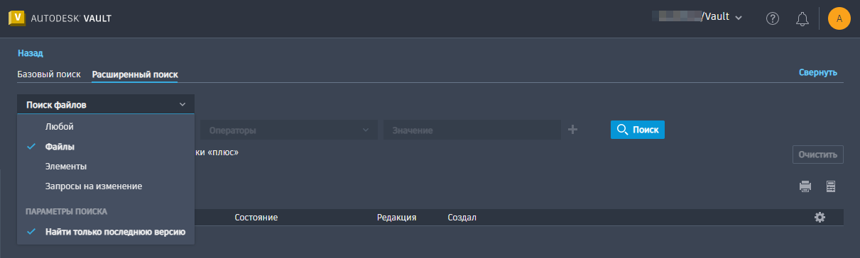

Поиск объектов можно выполнять в любом месте хранилища и в различных рабочих пространствах с использованием критериев расширенного поиска. По умолчанию расширенный поиск выполняется в рабочем пространстве, в котором он запущен. Например, если выбрано рабочее пространство «Элементы» и выполняется расширенный поиск, результаты поиска будут получены только из рабочего пространства «Элементы».

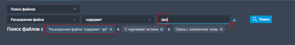

Для выполнения расширенного поиска необходимо указать свойство, условие и значение. Чтобы начать поиск, нажмите кнопку «Поиск» на панели навигации или «Расширенный» рядом с полем поиска.
Для выполнения расширенного поиска следуйте указанным далее инструкциям.
На вкладке «Расширенный поиск» выберите рабочее пространство поиска в раскрывающемся меню «Поиск».
Укажите критерии поиска.
Нажмите
, чтобы добавить требуемые критерии.
Нажмите кнопку «Поиск».

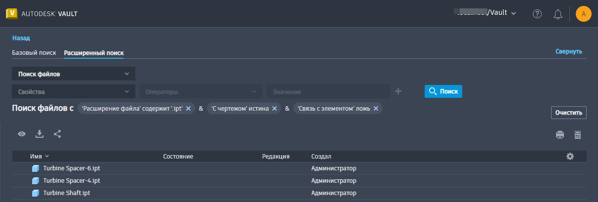

Объекты, соответствующие критериям поиска, отображаются на странице «Результаты поиска». Результаты поиска отображаются до следующего использования функции расширенного поиска.
Нажмите
, чтобы удалить отдельные параметры поиска, или нажмите кнопку «Очистить», чтобы удалить все параметры поиска.
Кроме того, можно изменить существующие критерии поиска.
Чтобы изменить критерии поиска, выполните указанные ниже действия.

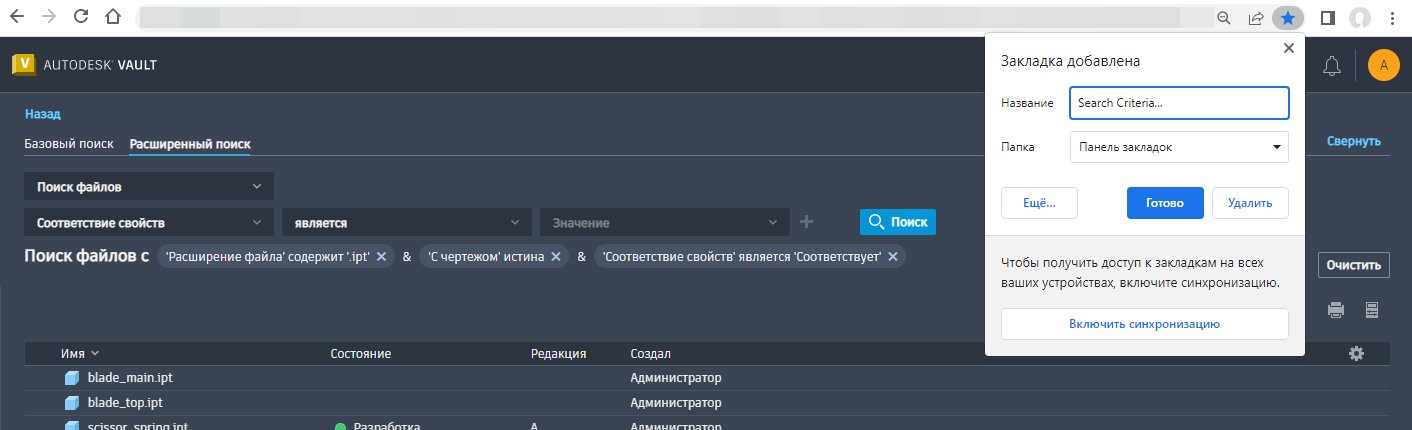

Сохранение критериев поиска
Можно сохранить расширенный поиск с требуемыми критериями в закладке веб-браузера, чтобы не тратить время на настройку при повторном использовании. Просто щелкните закладку, чтобы снова выполнить поиск с сохраненными критериями. Это может быть особенно удобно для сложных запросов, которые будут использовать многократно.
