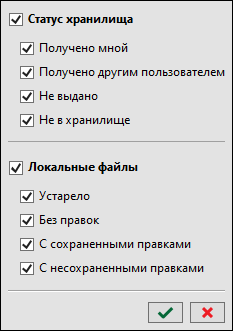

Использование фильтра в обозревателе Vault
Файлы, отображаемые в обозревателе хранилища, можно фильтровать с помощью меню «Фильтр».
- Выберите пункт «Выдано мне», чтобы вывести список только тех файлов, которые в данный момент выданы вам.
- Выберите "Выдано другим пользователям", чтобы вывести список только тех файлов, которые выданы из хранилища другим пользователям.
- Выберите "Не выдано", чтобы вывести список только тех файлов, которые не были получены вами или другими пользователями.
- Выберите «Устарело», чтобы вывести список только устаревших файлов.
- Выберите «Отсутствует в хранилище», чтобы вывести список только тех файлов, которых в настоящий момент нет в Vault.
- Выберите "Без правок", чтобы вывести список только тех файлов, которые не были отредактированы локально.
- Выберите "С сохраненными правками", чтобы вывести список только тех файлов, которые были отредактированы локально и сохранены.
- Выберите "С несохраненными правками", чтобы вывести список только тех файлов, которые были изменены на локальном компьютере, но не были сохранены.
Можно также выбрать параметр "Статус хранилища" или "Локальные файлы" для выбора всех параметров в этой категории.
