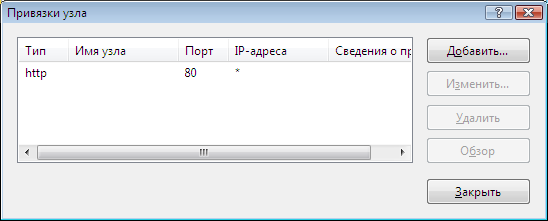

  3. В диалоговом окне «Службы IIS» разверните узел локального компьютера ► «Сайты». Правой кнопкой мыши щелкните элемент «Веб-сайт по умолчанию» и выберите «Привязки».
  4. Выберите параметр http и нажмите кнопку "Изменить".
  5. Измените номер порта на 80 и нажмите кнопку "ОК".

  5. Правой кнопкой мыши щелкните "Веб-узел по умолчанию" и выберите команду "Изменить привязки".
  6. Выберите параметр http и нажмите кнопку «Изменить».
  7. Измените номер порта на 80 и нажмите кнопку ОК.
