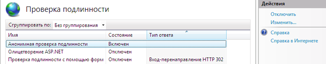

Проверка анонимной аутентификации IIS
Проверка активации анонимного доступа для веб-узла по умолчанию в службах IIS.
Если анонимная проверка подлинности включена, клиенты могут подключаться к серверу без ввода имени пользователя и пароля. Если проверка завершается с ошибкой, значит, анонимный доступ не активирован. Для продолжения установки его необходимо активировать.
ОС Windows Server 2012, 2012 R2 или 2016
  1. Перейдите в раздел «Администрирование» и откройте раздел «Службы IIS».
  2. В диалоговом окне «Службы IIS» откройте меню локального компьютера и выберите команды «Узлы» ► «Веб-узел по умолчанию».
  3. Дважды щелкните пункт «Проверка подлинности».
  4. Щелкните параметр «Анонимная проверка подлинности» и убедитесь в том, что она активирована.
  5. Правой кнопкой мыши щелкните узел «Проверка подлинности» и выберите «Редактировать», чтобы отобразить имя пользователя анонимной учетной записи, которая используется службами IIS. Убедитесь, что эта учетная запись существует на сервере.
Windows 8, 8.1 и 10
  1. Откройте панель управления Windows.
  2. В окне панели управления выберите раздел "Система и безопасность".
  3. Нажмите кнопку "Администрирование".
  4. Дважды щелкните "Службы IIS".
  5. В диалоговом окне «Службы IIS» откройте меню локального компьютера и выберите команды «Узлы» ► «Веб-узел по умолчанию».
  6. Дважды щелкните пункт «Проверка подлинности».
  7. Щелкните параметр «Анонимная проверка подлинности» и убедитесь в том, что она активирована.
  8. Для просмотра имени пользователя в анонимной учетной записи, используемой службами IIS, выберите команду «Изменить». Убедитесь, что эта учетная запись существует на сервере.
