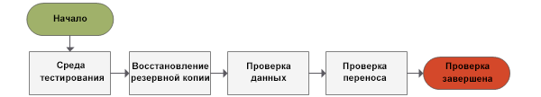

Среда тестирования
Следующая процедура используется для тестирования обновления и является предпочтительным способом проверки резервных копий.

Восстановление резервной копии
Используйте приложение сервера Vault для восстановления резервной копии рабочих материалов в тестовой среде.

Проверка восстановленных данных
Убедитесь, что хранилище файлов и базы данных заполнены. Убедитесь, что восстановленная среда функционирует правильно. Используйте клиент для проверки содержимого. Используйте серверное приложение Vault для проверки конфигурации.
Проверка переноса
Примените процедуры, представленные в этом документе, для тестовой среды. Тестирование обеспечивает безопасный способ выполнения процедуры переноса. С его помощью можно обнаружить непредвиденные проблемы без ущерба для рабочей среды. Хотя тестирование занимает некоторое время, в долгосрочной перспективе оно помогает сэкономить время и сберечь нервы.
