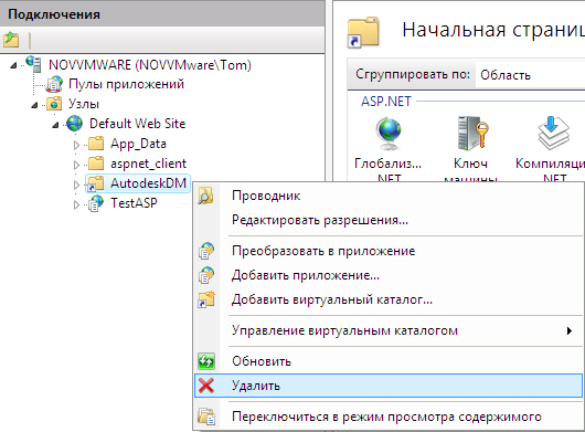

Проверка наличия AutodeskDM в IIS
Проверка наличия виртуального каталога Autodesk DM.
Если проверка завершается с ошибкой, значит, каталог отсутствует. Ошибка указывает на то, что предыдущие установки были удалены некорректно. Необходимо воспользоваться утилитой управления IIS для обнаружения и удаления виртуального каталога и связанной с ней папки на диске.
Windows Server 2019 или более поздней версии
  1. Перейдите в меню «Пуск» и откройте окно «Администрирование».
  2. Дважды щелкните «Диспетчер служб IIS».
  3. В диалоговом окне «Службы IIS» откройте меню локального компьютера и выберите команды «Узлы» ► «Веб-узел по умолчанию».
  4. При наличии папки с именем AutodeskDM щелкните ее и выберите команду «Удалить».
Windows 10 и более поздней версии
  1. Перейдите на панель управления Windows и выберите «Система и безопасность».
  2. Выберите «Администрирование».
  3. Дважды щелкните «Службы IIS».
  4. В диалоговом окне «Службы IIS» откройте меню локального компьютера и выберите команды «Узлы» ► «Веб-узел по умолчанию».
  5. При наличии папки с именем AutodeskDM щелкните ее и выберите команду «Удалить».
