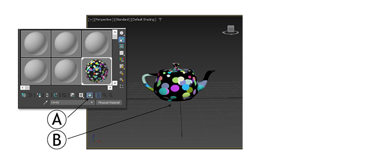

材质的视口显示
视口可以采用明暗处理或真实样式显示材质,可以包含或不含使用的贴图。
在以下任意位置选择样式:
用于在视口中明暗处理材质并切换贴图显示的主材质编辑器控件是一个弹出按钮,该按钮具有下列四种可能的状态:

提示: 交替选择弹出按钮不会切换按钮状态。例如,如果活动材质的“视口中显示明暗处理材质”处于禁用状态,则选择“在视口中显示真实材质”仅会将材质切换为真实显示模式,它不会启用贴图。必须显式启用按钮才能在视口中查看贴图。
Slate 材质编辑器会在节点标题栏、材质/贴图浏览器和导航器中显示红色倾斜图形,来指示贴图显示处于启用状态。
在贴图级别上也可以使用此控件,其功能只作为材质级别上选项集的切换,并只应用于活动贴图。因此,举例来说,可以启用凹凸贴图的视口显示,而禁用漫反射贴图的显示,尽管这两种贴图都显示在最终渲染图像中。更改材质级别上的设置将覆盖任何贴图级别设置。
