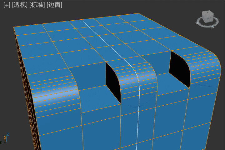

使用“智能挤出”可以采用交互方式在可编辑多边形或应用了编辑多边形修改器的对象上挤出面。受操作(例如贯穿切割或重叠)影响的面将重建并缝合在一起,从而匹配美工人员看到的最终视觉输出,而无需手动修复隐藏面或几何数据。
操作形式包括贯穿切割、重叠、向外相交和消除边界边上的倒侧面。
使用“智能挤出”:
当向内挤出面时,“智能挤出”会贯穿切割,并删除网格任何部分上的面,以允许结果完全延伸穿过。生成的孔将重新缝合到周围的面。此操作和布尔减法类似,但在多边形组件上执行。
当将面向外挤出到网格上任何元素的其他面时,任何相交都会缝合在一起,以生成清晰的结果。此操作和布尔并集类似。
