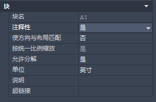

  5. 在“特性”选项板上的“图块”下面,对“注释性”选择“是”。
  6. 在“图块编辑器”上下文功能区选项卡上,单击“关闭图块编辑器”,然后保存修改。
