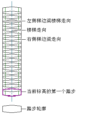

自定义楼梯的楼梯轮廓构件由楼梯左边缘和右边缘、第一个踏步的突沿和最后一个踏步或平台的前面来勾画。
注意: 楼梯的总体轮廓不得在任何点重叠,否则将出现解决方案提示。
可以选择线条形式的梯边梁,也可以让 AutoCAD Architecture 2027 工具集 自动生成梯边梁。在创建自定义楼梯之后,可以替换梯边梁楼梯走向。可以通过编辑楼梯样式来添加或修改梯边梁。当前的楼梯特性可控制各种模式下楼梯构件的外观。
自定义楼梯的线条和轮廓可以表示以下构件:

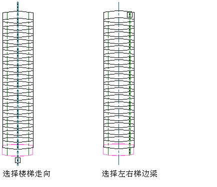

  4. 选择表示楼梯走向的线条。
    对于楼梯走向,只能选择与所有踏步相交的单段或多段轻量多段线或圆弧段。
  5. 选择表示左侧、右侧和中间梯边梁的线条,或者按 Enter 键自动生成左侧、右侧和中间梯边梁。

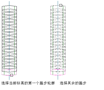

  6. 选择表示当前层的第一个踏步轮廓的线条。
    对于楼梯踏步,只能选择已定义的轮廓。
  7. 选择其余的踏步。
