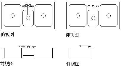

多重视口图块在每个视图方向和显示模式中可以有不同地显示。例如,表示厨房水槽的多重视口图块的俯视图显示水槽顶部,仰视图显示水槽底部;还有左视图、右视图、前视图与后视图的模式。此外,还可以为每个显示模式定义不同的显示编组,因此可以在“平面”视图中有一组视图,而在“反向”视图中有另一组视图。
