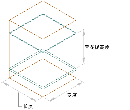

空间高度构件

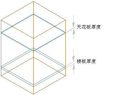

空间天花板和楼板构件

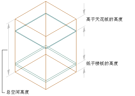

其他空间维度构件
