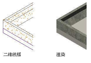

可以将材质指定到楼板或屋顶板边缘。这些材质将显示在线框图或渲染视图中。材质包含楼板或屋顶板边缘各个构件(如封檐带和檐底板)的特定设置。
在二维线框图和渲染视图中查看楼板边缘详图
AutoCAD Architecture 2027 工具集 为常见设计用途提供了预定义材质。这些材质包含可以按现状使用或根据特殊设计进行修改的楼板和屋顶板边缘设置。也可以从头开始创建材质。
