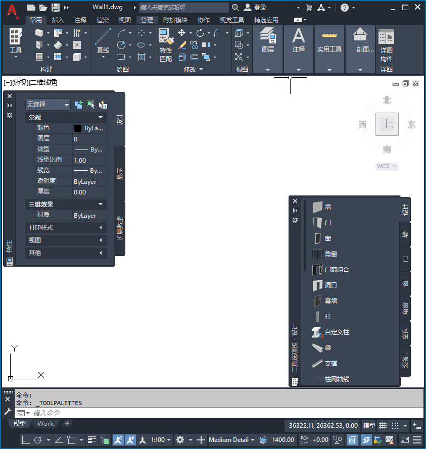

AutoCAD Architecture 2027 工具集 中,工作空间是基本用户界面,包含建筑流程中所需的控件、命令和选项板。首次启动 AutoCAD Architecture 2027 工具集 时,将显示默认的“建筑”工作空间。
创作时,可以根据自己的偏好重新配置工作空间。可以根据需要移动或隐藏各个构件、显示其他功能区控件,或者添加新的工具和工具选项板。如果需要,您可以将自定义项保存为新的工作空间,供以后执行绘图任务时访问。也可以随时在工作空间之间切换。
AutoCAD Architecture 2027 工具集 工作空间的默认配置
