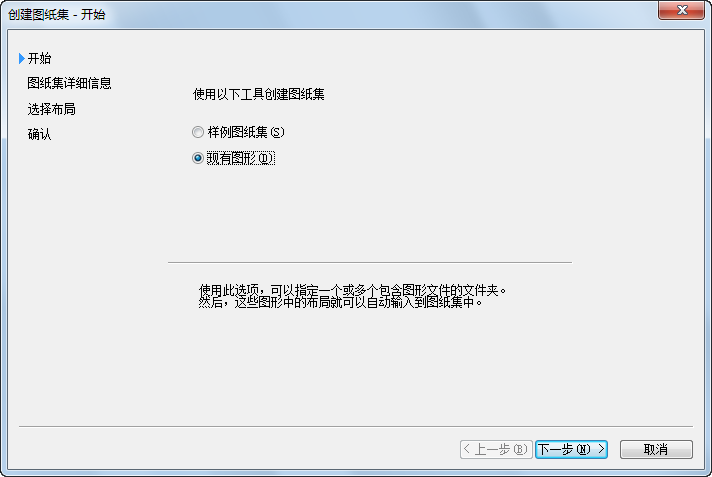

  4. 在“使用以下工具创建图纸集”下,选择“现有图形”,然后单击“下一步”。

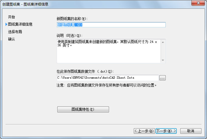

  5. 在“创建图纸集 - 图纸集详细信息”对话框中,输入新图纸集的名称。
  6. 输入新图纸集的说明。
  7. 选择保存新图纸集样板的文件夹位置。
    注: 图纸集样板(DST 文件)的位置不定义使用该样板创建的项目图纸集的位置。项目图纸集始终存储在关联项目的根文件夹中。
  8. 若要定义新图纸集样板的特性,请单击“图纸集特性”。

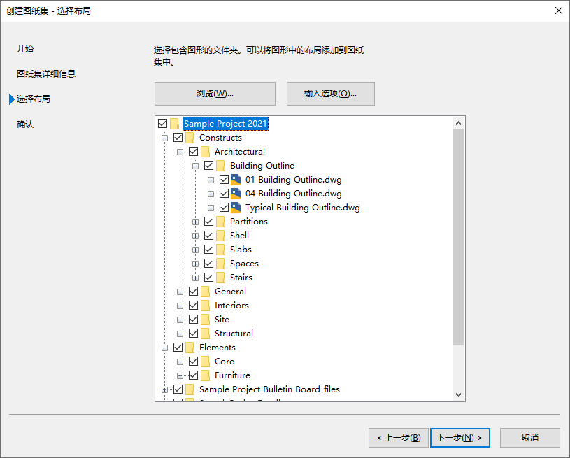

    在“创建图纸集 - 选择布局”对话框中,可以从现有图形中选择布置,然后将其作为图纸添加到图纸集样板中。例如,可以通过执行此操作,将旧版图纸转换为项目图纸。
  19. 若要选择一个或多个图形,以将其中的布置复制到图纸集样板,请单击“浏览”。
  20. 在“浏览文件夹”对话框中,选择包含图形的文件夹,然后单击“确定”。
  21. 展开文件夹和图形名称,然后选择要包含在图纸集样板中的布置。
  22. 若要删除图形或文件夹,请将其选中,单击鼠标右键,然后单击“删除”。
  23. 如有必要,对其他文件夹中的图形重复此步骤。

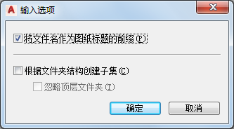

  24. 若要使用文件名作为图纸标题的前缀,或基于文件夹结构创建图纸集的子集,请单击“输入选项”,选择相应选项,然后单击“确定”。
  25. 单击“下一步”。
