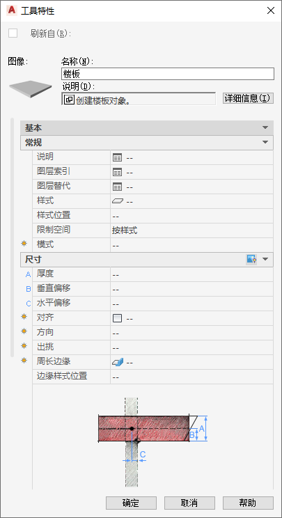

基于选项板的屋顶板和楼板工具
要在创建时应用楼板边缘或屋顶板边缘样式,可以将它们指定为基于选项板的工具的默认特性和其他特性:
楼板工具特性,其中一个楼板边缘样式的设置为默认值。
