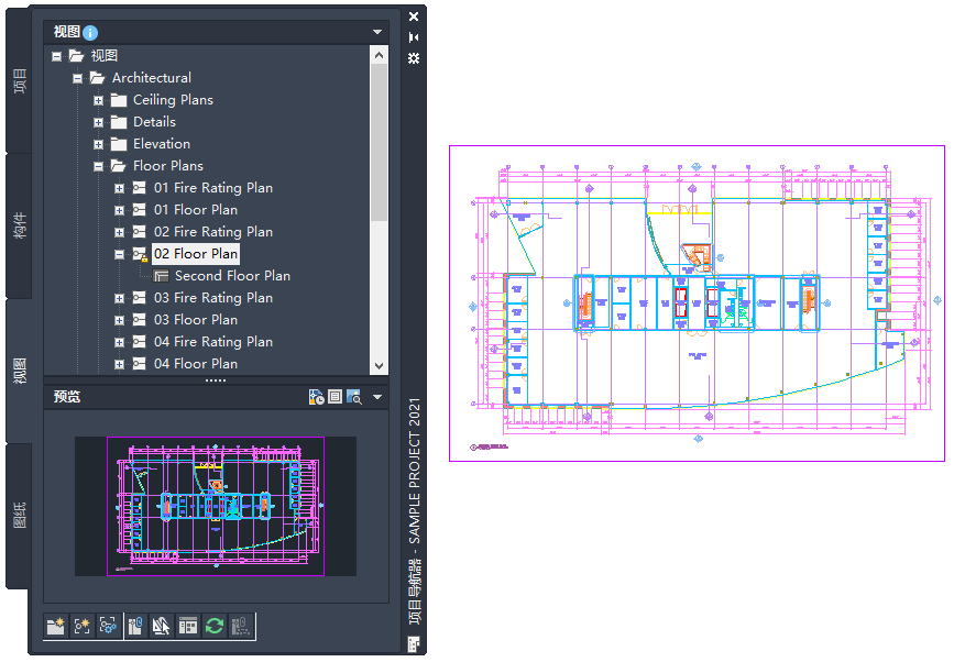

  1. 在快速访问工具栏上,单击“项目导航器”
  2. 单击“视图”选项卡。
  3. 在图形管理器中,找到要打开的视图图形。
  4. 使用以下方法之一可以打开视图图形:
    • 选择视图图形,单击鼠标右键,然后单击“打开”。
    • 双击该视图图形。
    此时将在 AutoCAD Architecture 2027 工具集 的绘图区域中打开该视图图形。
