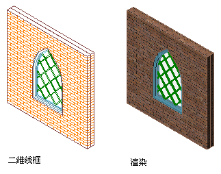

窗中的材质
AutoCAD Architecture 2027 工具集 中,可以向窗指定材质。然后在线框视图或渲染视图中显示这些材质。对于窗的各个部件(如窗框、窗扇或窗格条),材质具有特定设置。
二维线框与渲染视图中的窗
AutoCAD Architecture 2027 工具集 提供大量可供普通设计使用的预定义材质,其中包含针对窗的设置。可以使用这些预定义材质,或修改它们以满足特殊的设计要求。也可以创建自己的材质。若创建仅用于窗的特殊材质,建议命名时体现此点,例如,“窗 - 木框”或“窗台 - 大理石”。
