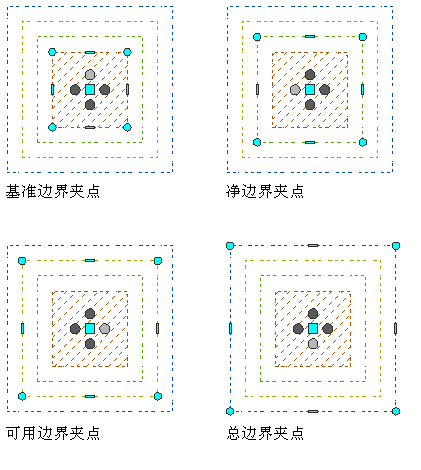

空间边界
空间边界现在是空间对象的组成部分,而不像 AutoCAD Architecture 2015 之前的版本中那样是独立对象。空间有基准边界、净边界、可用边界和总边界。在当前软件版本中打开包含在先前版本中创建的空间边界的图形时,这些空间边界将会转换为墙。托管空间将会转换为关联空间。空间边界具有一些明细表设置特性。
