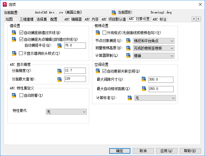

空间可检测相邻空间的曲面之间的相邻性。这对于在工程处理应用程序(例如 AutoCAD MEP 2027 工具集)中处理建筑平面非常重要。可以定义空间曲面之间允许的最大相邻距离。
  1. 单击 “选项”。
  2. 单击“AEC 对象设置”选项卡。
  3. 对于“最大自动相邻距离”,选择应视为相邻的两个曲面之间允许存在的最大距离。
  4. 单击“确定”。
    提示: 或者,可以通过在命令行上输入“AECSPACEMAXAUTOADJACENCY”设置空间曲面之间的最大自动相邻距离。
