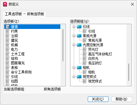

“自定义”对话框
创建、修改和组织工具选项板和工具选项板组。输入和输出工具选项板文件。
CUSTOMIZE(命令) 查找
注: 在 AutoCAD LT 中可用的工具选项板与样例中显示的不同。
“工具选项板”窗口显示所有可用的工具选项板,并允许用户创建和管理工具选项板组。
在“自定义”对话框中,单击鼠标右键可以显示快捷方式菜单并管理工具选项板和选项板组。单击并拖动项目以在选项板组中添加工具选项板并对其重新排序。

选项板

选项板组
显示工具选项板组的树视图,以及每个组中包含的工具选项板。

当前选项板组
显示当前在“工具选项板”窗口中的工具选项板组的名称。
