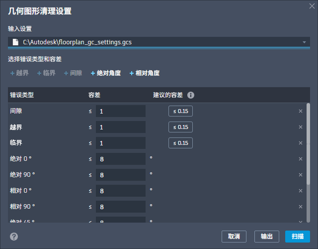

使用“几何图形清理设置”对话框可以自定义将发现哪些几何图形错误、为每个错误类型设定容差值以及管理设置样板。设置将保存在用户配置文件中,可以将其输入或输出为 .gcs 文件,以备将来使用。

- 输入设置
- 选择一个文件
打开“加载设置”文件浏览器以选择并输入 .gcs 设置文件。
- 选择文件字段
显示当前 .gcs 设置文件的文件路径。如果使用的是默认设置,则不显示文件路径。
- 选择错误类型和容差
- 错误类型
扫描中仅包含“错误类型”下列出的错误。删除不必要的错误类型将加快扫描过程。
可用的错误类型:
- 越界:直线或多段线延伸到给定形状之外的端点。
- 临界:直线的端点或多段线在给定形状附近停止。
- 间隙:直线或多段线的端点应与另一点重合,但实际未重合。
- 绝对角度:直线或多段线相对于当前用户坐标系稍微偏离标准用户坐标系 0、90 或 180 度角。
- 相对角度:两条相交直线或多段线不以预期的标准角度相交,垂直为 90 度,对角线为 45 度。
注: 可以打开或关闭“越界”、“临界”和“间隙”误差。可以使用 0° 到 180° 之间的自定义角度值添加绝对角度和相对角度误差。可以添加的“绝对角度”和“相对角度”误差数量没有限制,但不会处理重复值。
- 容差
设置用于识别每个错误类型的阈值。容差值必须是大于 0.000100 的数字。对于基于长度的误差,容差是无单位的,而对于基于角度的误差,容差使用度。
- 建议的容差
建议的容差值基于整个图形的几何图形。
- 删除 (X)
从扫描中删除选定的错误类型。
- 取消
关闭“几何图形清理设置”对话框而不保存更改。
- 输出
- 打开“保存设置”文件浏览器,将当前设置输出为 .gcs 文件。
- 扫描
- 使用选定的错误类型和容差扫描当前图形以查找几何图形错误。
注: 第一次扫描后,后续扫描的“扫描”按钮将更改为“重新扫描”。
