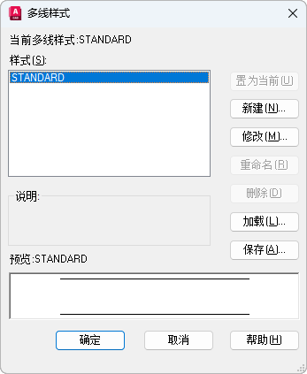

在“多线样式”对话框中,单击“新建”。

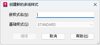

在“创建新的多线样式”对话框中,输入多线样式的名称并选择开始绘制的多线样式。单击“继续”。

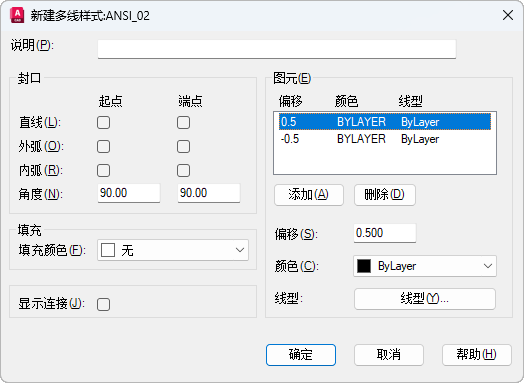

在“新建多线样式”对话框中,选择多线样式的参数并单击“确定”。

在“多线样式”对话框中,单击“保存”将多线样式保存到文件(默认文件为
“acad.mln”
)。可以将多个多线样式保存到同一个文件中。
如果要创建多个多线样式,请在创建新样式之前保存当前样式,否则,将丢失对当前样式所做的更改。
