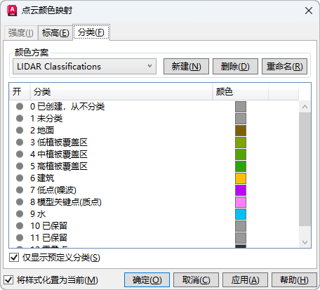

“分类”选项卡(“点云颜色映射”对话框)
编辑“分类”点云样式化的颜色方案设置。
POINTCLOUDCOLORMAP(命令) 查找
强度、标高和分类样式化基于点云中相关的点数据为点云着色。您可以选择预定义的颜色方案(如“色谱”或“地球”),或创建您自己的方案。您可以为强度和标高指定相同的颜色方案,或分别为其指定不同的方案。分类具有一组单独的方案。
选项列表
将显示以下选项。
颜色方案
列出为分类样式化定义的颜色方案。选择预定义的颜色方案,或创建您自己的颜色方案。
开
进行选择或清除操作,以显示或隐藏特定分类。
颜色
单击某个颜色以对其进行更改。
