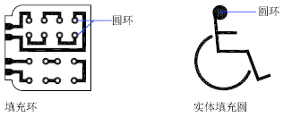

圆环是填充环或实体填充圆,即带有宽度的实际闭合多段线。
要创建圆环,请指定它的内外直径和圆心。通过指定不同的中心点,可以继续创建具有相同直径的多个副本。要创建实体填充圆,请将内径值指定为 0。
