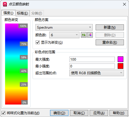

自定义颜色方案
对于强度和标高样式化,您可以编辑颜色方案的色带或渐变延伸,并更改应用了颜色渐变的最小/最大范围值。对于分类样式化,可以为每个分类类别指定要显示的颜色。
自定义强度和标高样式化的颜色方案
  1. 选择点云。
  2. 单击“点云”上下文选项卡 > “可视化”面板 > “颜色映射”。 查找
  3. 在“点云颜色映射”对话框中,单击“强度”或“标高”选项卡。
  4. 根据需要编辑颜色方案设置、颜色渐变中的单个颜色和/或点的范围。
  5. 单击“确定”。

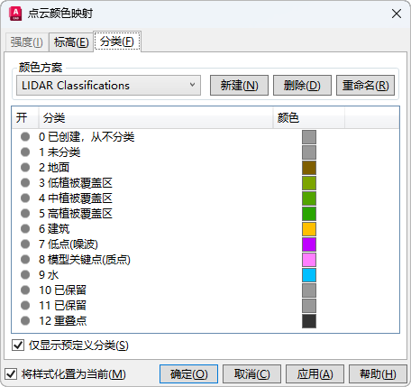

自定义分类样式化的颜色方案
  1. 选择点云。
  3. 在“点云颜色映射”对话框中,单击“分类”选项卡。
  4. 若要控制对应于每个分类的点云点的显示,则单击“打开/关闭”图标来打开或关闭显示。
  5. 若要更改指定给分类的颜色,则单击相应的颜色方块并选择一种新颜色。
  6. 单击“确定”。
