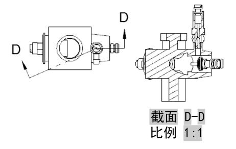

创建对齐的截面视图的步骤
通过沿两个非平行的工作平面剖切整个对象,从而使工作平面穿过特定对象,可生成对齐的截面视图。

单击要用作父视图的视图。起点方向箭头将显示在光标上。
在绘图区域中单击以指示剖切线的起点。终点方向箭头将显示在光标上。
提示:
使用对象捕捉、对象捕捉追踪、正交和极轴追踪来准确指定剖切线的位置。
如果将 CONSTRAINTINFER 系统变量设置为 1,则剖切线将自动约束到父视图。
在绘图区域中单击以指示剖切线的第一段的端点。
在绘图区域中单击以指示剖切线的端点,并按 ENTER 键。截面视图的预览将显示在光标上。
提示:
可以使用“截面视图创建”功能区上下文选项卡来修改截面视图的特性。
将预览移动到所需的位置然后单击以放置该视图。
提示:
将预览约束为仅按垂直于剖切线段的方向移动。要释放约束,请按 SHIFT 键。要恢复约束,请再次按 SHIFT 键。
