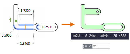

当在对象之间移动其上方的鼠标时,将动态显示图形的尺寸、距离和角度。
使用此选项,可以在平面图中快速查看图形的尺寸、距离和角度。在对象之间移动其上方的光标时,将动态显示尺寸、距离和角度。显示在图示左侧的橙色方块精确地表示 90 度角度。
在几何对象包围的空间内单击会以绿色亮显,并在命令窗口和动态工具提示中显示计算值。如果按住 Shift 键并单击以选择多个区域,将计算累计面积和周长。还包括封闭孤岛的周长,如下图所示。
按住 Shift 键并单击也可取消选择区域。要清除选定区域,只需将鼠标移动一小段距离即可。
