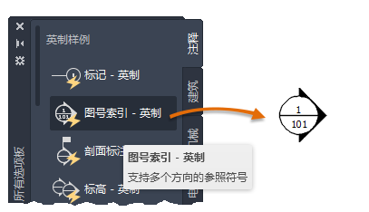

以下是从“注释”选项卡中拖动或单击并放置详图索引编号的示例。

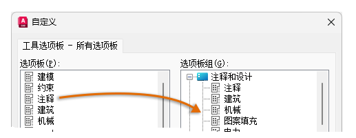

要组织工具选项板并减少“工具选项板”窗口中显示的数量,可以创建和显示工具选项板组。工具选项板组会限制“工具选项板”窗口中显示的选项板。“自定义”对话框提供用于创建和组织工具选项板组的选项。

例如,可以将选项板从左窗格中的列表拖动到右窗格中的组。
