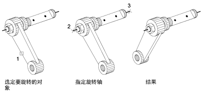

选择要旋转的对象 (1)。
指定对象旋转轴的起点和端点 (2 和 3)。
从起点到端点的方向为正方向,并按右手定则旋转。
指定旋转角度。
