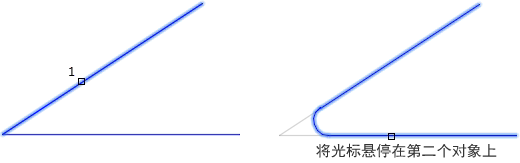

关于预览编辑命令的结果
您可以预览大多数编辑命令的结果。
预览可提供活动编辑命令的快速反馈。它显示了完成命令时对象的确切外观。在更改命令时,您可以立即预览最终结果。
交互式预览适用于以下命令:
BREAK
CHAMFER
EXTEND
FILLET
LENGTHEN
MATCHPROP
OFFSET
TRIM
