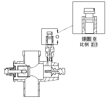

创建具有矩形边界的局部视图
  1. 依次单击“布局”选项卡 > “创建视图”面板 > “局部视图”下拉列表 > “矩形”。 查找
  2. 单击要用作父视图的视图。
    提示: 局部视图格式由当前的局部视图样式控制。可以使用“局部视图创建”功能区上下文选项卡替代这些设置。例如,可以指定局部视图标识符、比例和局部视图标签的可见性。
  3. 单击区域的中心来进行放大。
  4. 单击一个角点来定义要放大的区域。局部视图标识符被放置在用户单击的位置,且该局部视图的预览将显示在光标处。
    注: 如果需要,可以在创建局部视图后重新定位标识符。
  5. 将预览移动到适当的位置然后单击以放置该视图。

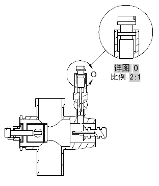

创建具有圆形边界的局部视图
  1. 依次单击“布局”选项卡 > “创建视图”面板 > “局部视图”下拉列表 > “圆形”。 查找
  2. 单击要用作父视图的视图。
  3. 在绘图区域中单击以定义要放大的区域中心。
    注: 如果“推断约束”处于启用状态 (CONSTRAINTINFER = 1),重合约束将应用到该点。
  4. 单击以指定要放大的区域的直径。局部视图标识符被放置在用户单击的位置,且该局部视图的预览将显示在光标处。
