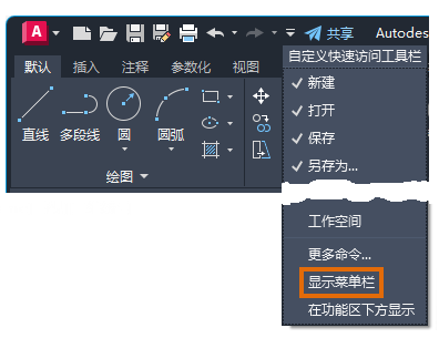

关于显示经典菜单栏
可以显示下拉菜单来作为功能区的替代或者将其与功能区同时显示。
您可以选择将菜单用于:
访问命令和选项的更完整的列表
在应用程序窗口的顶部提供更多的绘图空间
从菜单而不是从功能区或工具栏中的图标选择描述文字
可以从“快速访问”工具栏下拉列表中或通过使用 CUI 来启用菜单栏,以自定义用户界面。
注:
MENUBAR 系统变量也可以用于隐藏 (0) 或显示 (1) 菜单栏。
