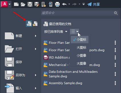

更改最近使用的文档列表的预览显示
依次单击“应用程序”按钮
“最近使用的文档”。
在“命令搜索”框下,单击“显示选项”按钮,然后选择一个显示选项。
注:
选定的显示选项适用于应用程序菜单中最近使用的文档和打开的文档列表。
