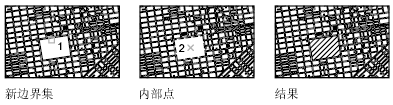

通过定义边界集简化复杂图形中的图案填充的步骤
在大型、复杂的图形中对小区域进行图案填充时,可以在图形中选择较小的一组对象用于确定图案填充边界,以节省时间。
依次单击
“常用”选项卡
“绘图”面板
“图案填充”
查找
依次单击
“图案填充创建”选项卡
“边界”面板
“选择新边界集”
查找
选择要进行图案填充的对象,然后按 Enter 键。
使用
窗选
方式选择对象通常是最佳方法。
在要进行图案填充的每个区域中指定一个点。
依次单击
“图案填充创建”选项卡
“关闭”面板
“关闭图案填充创建”
查找
