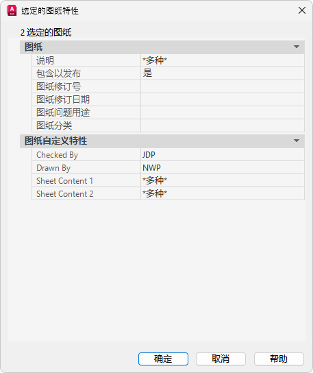

“选定的图纸特性”对话框
显示选定图纸共有且可编辑的特性,例如说明、包含以供发布、图纸修订号,甚至自定义特性。
SHEETSET(命令) 查找:在图纸集中选择多张图纸 > 在选定图纸上单击鼠标右键 > “选定的图纸特性”
总结
可以输入新值以修改任何可用图纸特性。
选项列表
将显示以下选项。
图纸和图纸自定义特性
显示选定图纸的特性。还显示自定义特性(如果有)。可以输入新值以修改任何图纸特性。
